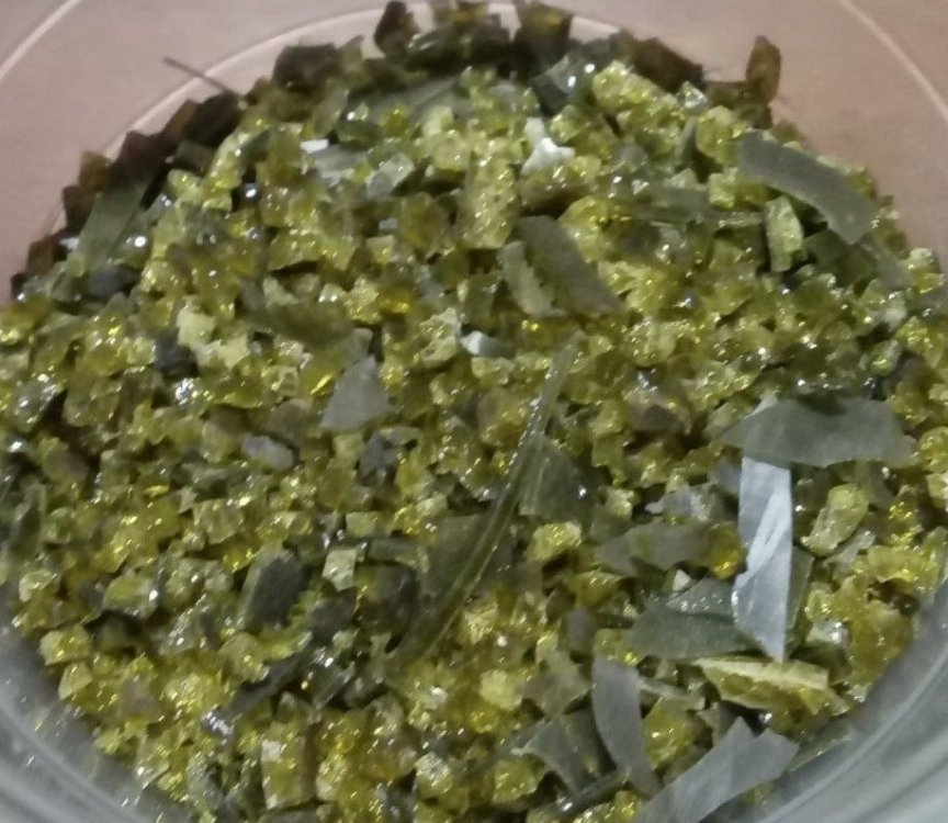

РАДАР Опубликовано 6 Июля, 2022 в 05:31 Поделиться Опубликовано 6 Июля, 2022 в 05:31 Доброго дня, уважаемые пользователи! Скажу сразу, что я не являюсь профессиональным химиком, как и обладателем образования в этой области, и все мои знания во многом ограничены, но тем не менее. Имея достаточно значительное кол-во старых Li-ion аккумуляторов от телефонов, у меня пришла в голову замечательная идея - извлечь из них что-нибудь полезное, а именно - соли лития в той или иной форме. С небольшой партией были произведены следующие манипуляции: Вскрыт корпус, извлечены внутренности аккумуляторов. Отделена и отложена в сторону фторопластовая(?) лента, пропитанная электролитом (который моментально высох). Обе электродные ленты, как "литиевая", так и угольная (опять же, если она таковой является), помещены в емкость с водой. После этого началась реакция у большинства аккумуляторов с выделением тепла и газа. Полученный раствор был слит в отдельную емкость и поставлен отстаиваться для осаждения мелких частиц. Отстоявшийся раствор отфильтрован и высушен. Исходя из моих рассуждений и логики - в итоге должен получится гидроксид лития LiOH после реакции с водой, но чем в таком случае обусловлен зеленый цвет? Окраску пламени соединение никак не изменяет. Исходя из вышеописанного назревает вопрос: что это? Предрекая вопросы по типу "а зачем?", отвечу: эксперимент ради эксперимента. Интересует сам факт переработки бытовых предметов и получение из них различных полезных и не очень полезных соединений и веществ. P.S. Если на форуме уже присутствуют темы, касаемо разборки литий-ионных аккумуляторов на составляющие, а так же батареек и прочего, то прошу указать на них. Заранее благодарю за любую информацию и помощь по вопросу! Ссылка на комментарий
yatcheh Опубликовано 6 Июля, 2022 в 09:35 Поделиться Опубликовано 6 Июля, 2022 в 09:35 Зелёный - железо(II) или кобальт. Ссылка на комментарий
Андрей Воробей Опубликовано 6 Июля, 2022 в 14:05 Поделиться Опубликовано 6 Июля, 2022 в 14:05 В 06.07.2022 в 09:35, yatcheh сказал: или кобальт Показать Никель же! Нет? Кобальт либо синий, либо розовый... 1 Ссылка на комментарий
yatcheh Опубликовано 6 Июля, 2022 в 16:02 Поделиться Опубликовано 6 Июля, 2022 в 16:02 (изменено) В 06.07.2022 в 14:05, Андрей Воробей сказал: Никель же! Нет? Кобальт либо синий, либо розовый... Показать Может и никель. Но он, правда - зелёный-зелёный... Этот больше на железо(II) смахивает. Изменено 6 Июля, 2022 в 16:03 пользователем yatcheh Ссылка на комментарий
Вадим Вергун Опубликовано 6 Июля, 2022 в 17:12 Поделиться Опубликовано 6 Июля, 2022 в 17:12 В литиевых аккумуляторах, в отличии от батареек литий интеркалирован в графит и просто так в воду он оттуда не выйдет. Самый простой вариант - сжечь, так собственно в промышленности и делают, в остатке будет карбонат лития, ну а дальше метод Труста вам в помощь. Ссылка на комментарий

Электрофил Опубликовано 7 Июля, 2022 в 06:06 Поделиться Опубликовано 7 Июля, 2022 в 06:06 В 06.07.2022 в 17:12, Вадим Вергун сказал: В литиевых аккумуляторах, в отличии от батареек литий интеркалирован в графит и просто так в воду он оттуда не выйдет. Показать Да ну, прямо не выйдет? В штатный электролит весь выходит при разряде, а в воду никак? У мну медная фольга из аклематора с "-" активной намазкой - тот самый графит с литием, воспламенялась от капли воды. Можно в разбавленной серной покипятить для надежности. Ссылка на комментарий

Вадим Вергун Опубликовано 8 Июля, 2022 в 11:51 Поделиться Опубликовано 8 Июля, 2022 в 11:51 В 07.07.2022 в 06:06, Электрофил сказал: Да ну, прямо не выйдет? В штатный электролит весь выходит при разряде, а в воду никак? У мну медная фольга из аклематора с "-" активной намазкой - тот самый графит с литием, воспламенялась от капли воды. Можно в разбавленной серной покипятить для надежности. Показать Проблема в том что этот графит отлично сорбирует литий, так что либо овердохрена промывок, либо большие потери. Ссылка на комментарий
Электрофил Опубликовано 8 Июля, 2022 в 11:52 Поделиться Опубликовано 8 Июля, 2022 в 11:52 В 08.07.2022 в 09:54, Митя сказал: Сернокислый литий даёт невысушиваемую массу, негодную для пиросоставов. Показать Зачем нам продвинутым каловарам пиросоставы с розовеньким литием? Стронций жи есть, и даже броматы для чистого яркого красного. Из сульфата карбонат осадить и на склад сотнями кг в ожидании скачка цен на литий. В 08.07.2022 в 11:51, Вадим Вергун сказал: Проблема в том что этот графит отлично сорбирует литий, так что либо овердохрена промывок, либо большие потери. Показать У иона лития гидратация неслабая, вода не оставит графиту шансов. Ссылка на комментарий
